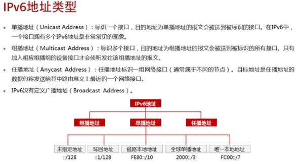

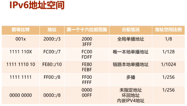

IPV6地址格式:
    1.网络前缀:相当于IPV4中的网络位。在IPV6中最常用的网络前缀长度是64位。
    2.接口ID:相当于IPV4中的主机位,存在两种产生方式。
